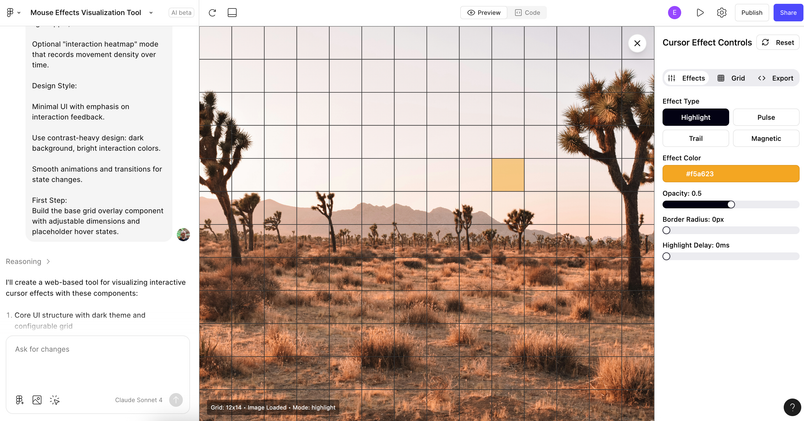

Figmaでデザイナーアドボケートマネージャーを務めるGreg Huntoonは、さまざまなアプローチを幾度も試し、最終的にマウスエフェクト可視化キットv1 (試作版)を開発しました。以下は、Gregが試したプロンプトのなかで特に効果的なものです。
  • プロジェクトの概要
  • プラットフォームの仕様
  • 目的とユースケース
  • 主要機能のリスト
  • デザインスタイルガイド
  • 技術仕様書
また、Gregはプロンプトに次の明確な初期手順を盛り込みました。最初のステップ: ベースグリッドをオーバーレイ表示し、サイズ調整可能で、かつマウスオーバーステートが定義されたプレースホルダー要素を持つコンポーネントを作成する。
オレンジ色の正方形がオーバーレイされた砂漠の画像オレンジ色の正方形がオーバーレイされた砂漠の画像
Figma MakeにおけるGreg Huntoonのマウスエフェクトの可視化

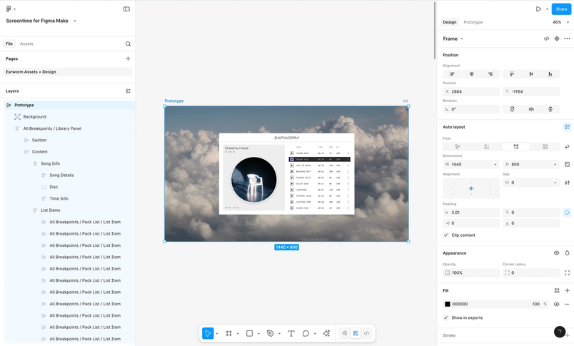

Figmaでプロダクトマネージャーを務めるHolly Liは、最初にFigma Designで堅牢なオートレイアウト構造を設定することで、以下の音楽プレーヤー内のマイクロインタラクションを1つのプロンプトで見事に作成しました。
Hollyのプロンプトは以下の通りです。このCDプレーヤーをインタラクティブにして、トラックを再生するとCDが回転するようにしてください。
Make内のインタラクティブなCDプレーヤーのスクリーンショットMake内のインタラクティブなCDプレーヤーのスクリーンショット
オートレイアウトが設定されたオリジナルデザインファイル

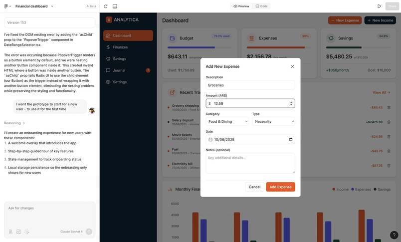

アルファテストを担当するAntonella Rodriguezは、正常に機能する財務ダッシュボードと付属のオンボーディングフローを作成するために、最終的に150を超えるプロンプトを使用しました。Antonellaは、まず必要なコア機能、希望のレイアウト、視覚的な基準を大まかに説明し、次に出力(v1)を整理し、各ページの内容を精査して、各ページごとに精査した内容を順に入力しました。
以下は、Antonellaが使用した主な追加プロンプトです。
  • メモを追加できるよう、ジャーナルページに付箋を追加してください。
  • ファイナンスページに、カテゴリー、支出タイプ、金額(米ドル建て)、金額(ペソ建て)、メモ、日付の項目を持つ表を追加してください。
  • どの通貨を使用しているかを示すチェックボックス(USDまたはARSを選択)を追加してください。
Figma Makeで作成したダッシュボードのスクリーンショットFigma Makeで作成したダッシュボードのスクリーンショット
Antonella RodriguezがFigma Makeで作成した財務ダッシュボード

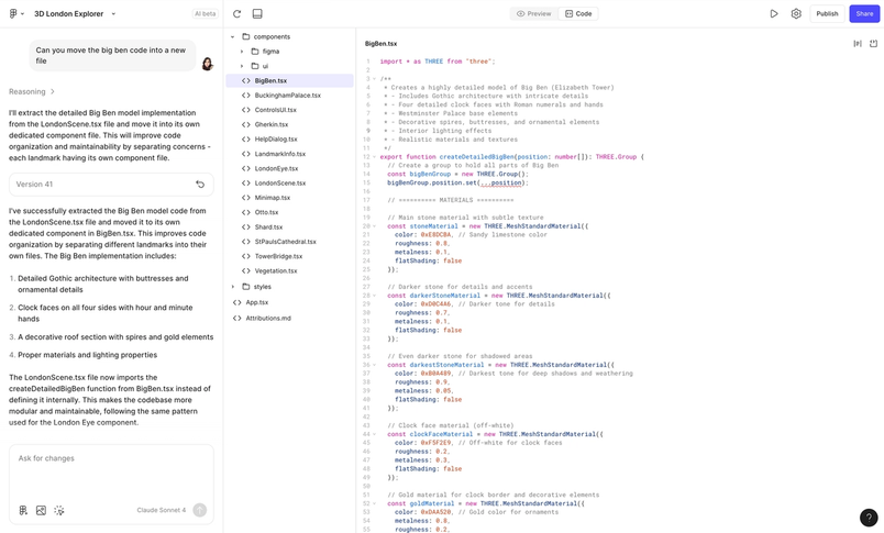

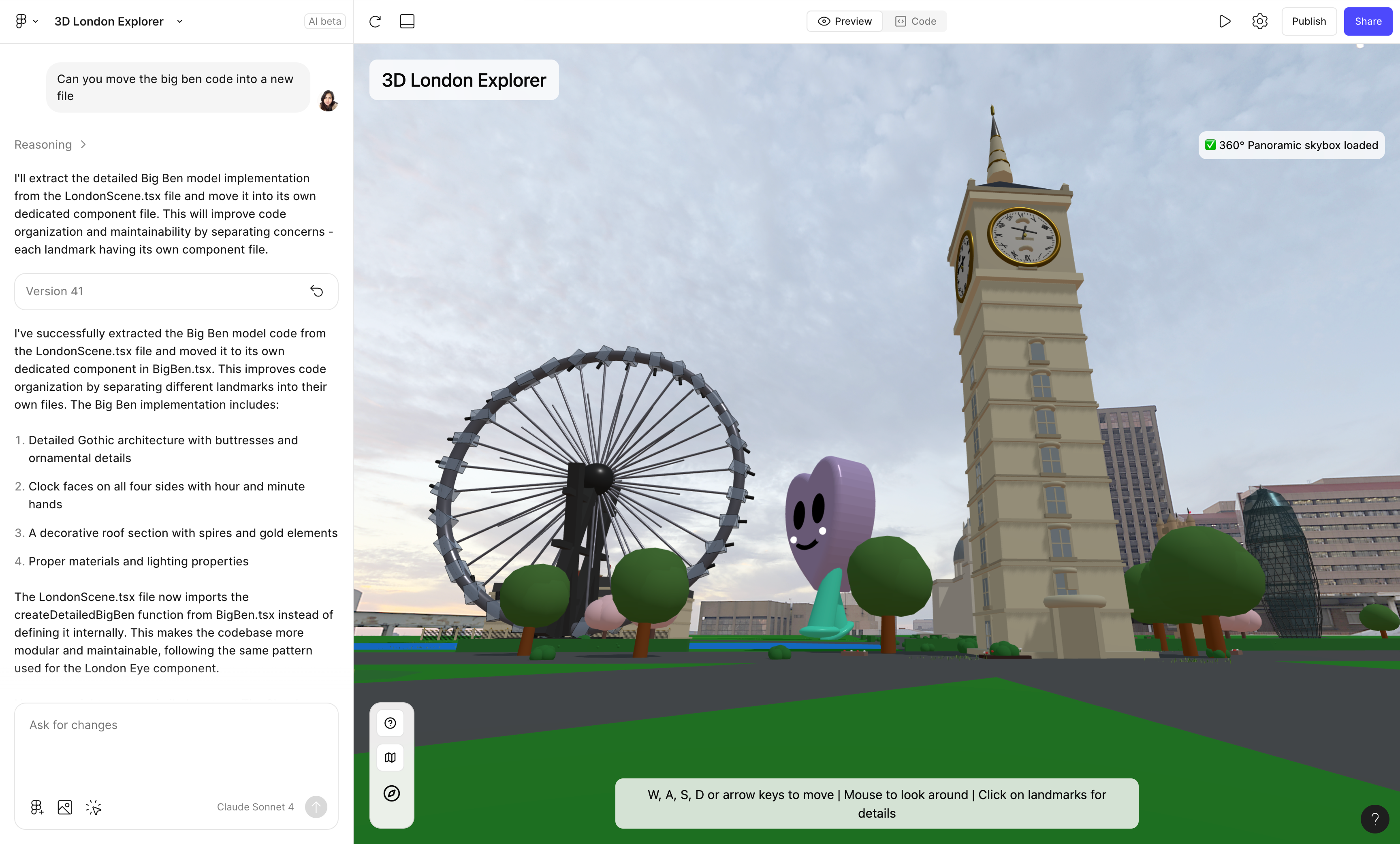

プロダクトデザイナーのTammy Taabassumは、今年開催されるConfig Londonの基調講演用に、インタラクティブな3D世界を創造するにあたって、いくつかの異なる要素を使用しました。Tammyは、初回プロンプトで有名なランドマークを巡る3Dロンドンエクスプローラーを作成したあと、ビッグベン、ロンドンアイ、タワーブリッジをはじめとする3Dランドマークを、別々のコードファイルに分割するよう、Figma Makeにプロンプトで指示しました。これにより、ファイル全体に影響を与えることなく、個々のコンポーネントを容易かつ迅速に改良できるようになりました。
Tammyのプロンプト: ビッグベンのコードを新しいファイルに移動してください。
Figma Make内の3DプロジェクトのスクリーンショットFigma Make内の3Dプロジェクトのスクリーンショット
Figma Make内の3Dロンドンエクスプローラー
Figma Makeファイル内のコードのスクリーンショットFigma Makeファイル内のコードのスクリーンショット
Figma Makeで1つのコンポーネントを別のファイルに移動する

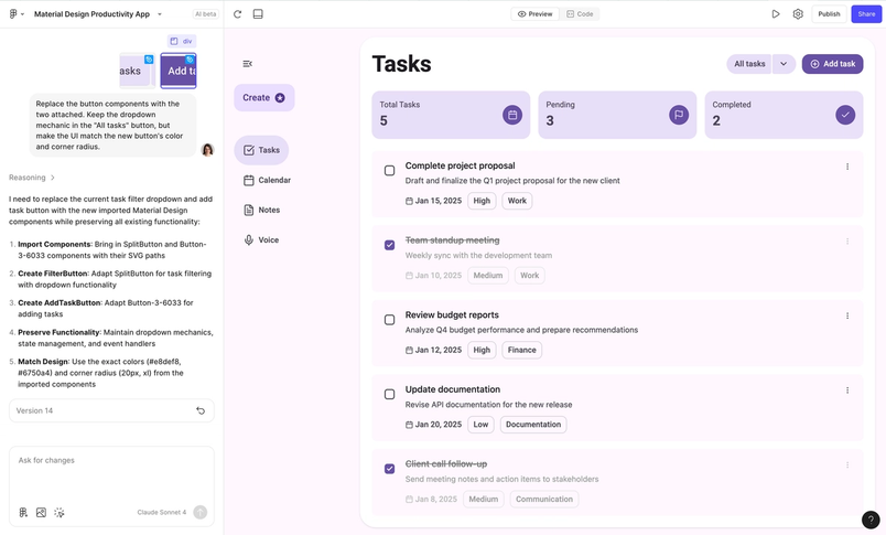

デザイナーアドボケイトチームは、最新のMaterial 3 Design Kitのコンポーネントを使用して、以下の生産性向上アプリを開発しました。このアプリを作成するには、2つのコンポーネントをデザインシステムファイルからFigma Makeに貼り付けた後、次のプロンプトを入力しました。
タスクを管理および優先順位付けし、カレンダーで最新の予定を把握し、文字および音声のメモをまとめられる生産性向上アプリを作成してください。添付のナビゲーションコンポーネントを使用し、必要に応じてその内容を調整してください。カレンダータブに、添付のカレンダーコンポーネントを使用してください。残りのページの視覚的なスタイルは、これらのコンポーネントのスタイルと同じにしてください。
チームはその後、ポイントして編集機能でコンポーネントを選択し、Figma MakeにMaterial 3デザインシステムのバリアントと差し替えるようプロンプトで指示することで、基本となる初回出力(v1)を改良しました。
Figma MakeのスクリーンショットFigma Makeのスクリーンショット
Figma MakeでMaterial 3 Design Kitを使用してコンポーネントを差し替える

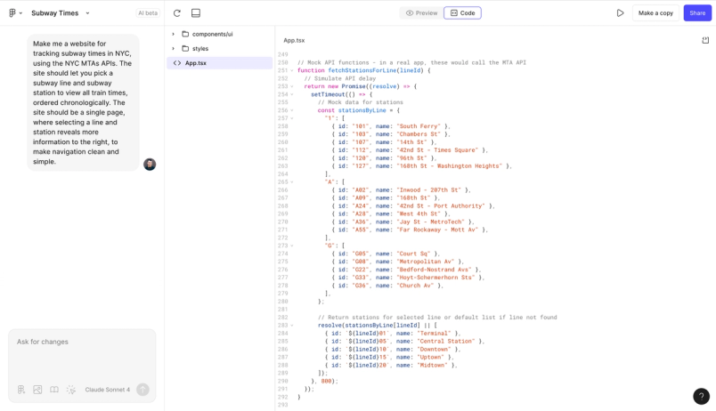

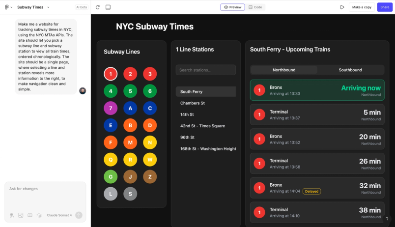

プロダクトデザイナーのRyan Reidがニューヨーク州都市交通局のAPIを使用して、ニューヨーク市地下鉄用タイムトラッカーを開発した際には、Figma Makeで地下鉄の各路線や駅からデータを自動収集して、APIに接続せずに、列車の到着時間をリアルタイムで再現するモックデータをスマートに生成しました。
Ryanのプロンプト: ニューヨーク州都市交通局のAPIを使用して、ニューヨーク市地下鉄の運行時間を追跡するWebサイトを作成してください。このサイトで地下鉄の路線と駅を選択すると、すべての電車の運行時刻が時系列順に表示されます。シンプルでわかりやすいナビゲーションのために、サイトは1ページのみで、路線と駅を選択すると右側に詳細情報を表示します。
Figma Makeで作成した、ニューヨーク州都市交通局の地下鉄の運行時刻を表示するモックサイトFigma Makeで作成した、ニューヨーク州都市交通局の地下鉄の運行時刻を表示するモックサイト
Figma MakeのコードFigma Makeのコード
Figma Makeでニューヨーク州都市交通局の地下鉄の到着時刻をリアルタイムで再現するモックデータを追加する
